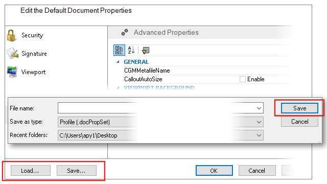

Puede guardar la configuración de las propiedades (predeterminadas) del documento en un archivo que se puede reutilizar como plantilla. Sus compañeros pueden cargar este archivo en Composer para utilizar las mismas propiedades (predeterminadas) del documento.
Disponible en SOLIDWORKS Composer.
Esto hace que sea fácil armonizar globalmente las propiedades de documento para todas las partes interesadas en el proyecto. Consulte Gestionar propiedades (predeterminadas) del documento > Uso compartido de las propiedades (predeterminadas) del documento entre equipos en Ayuda de Composer.
