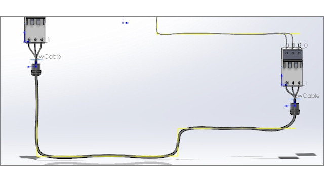

Puede crear un recorrido de mazos eléctricos mediante splines.
Puede utilizar splines y arcos para definir el trayecto de enrutamiento (EW_PATH). Si utiliza splines en el croquis para definir el trayecto de enrutamiento, el enrutamiento se modela mediante los splines.
