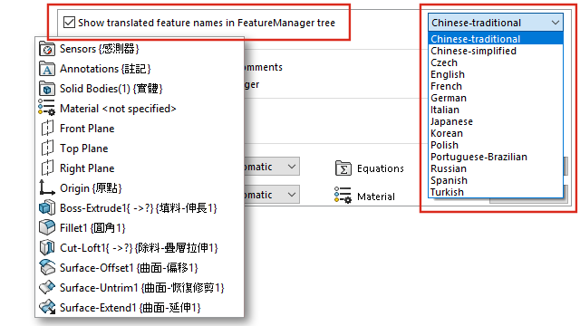

Visualización de nombres de operaciones traducidos
Puede utilizar una opción de sistema para mostrar los nombres de operaciones traducidos en el Gestor de diseño del FeatureManager®.
Haga clic en Opciones > Opciones de sistema > FeatureManager. Seleccione Mostrar nombres de operaciones traducidos en el Gestor de diseño del FeatureManager y seleccione un idioma.
Esta opción reemplaza la opción Mostrar nombre de operación traducido en la sugerencia en Visualización de gestor.
