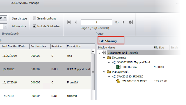

Opción de compartición de archivos
Puede compartir archivos de SOLIDWORKS Manage con cualquier persona, incluso si no tienen instalado SOLIDWORKS Manage.
Para compartir un archivo, haga clic con el botón derecho del ratón y seleccione Compartir. A continuación, puede editar la configuración de cada archivo compartido desde la pestaña Compartición de archivos tanto en el escritorio como en la interfaz de cliente de Plenary Web.
El comando Compartir crea un vínculo especial a los archivos a través del cliente de Plenary Web. Puede copiar, enviar por correo electrónico y proteger este vínculo con contraseña. También puede definir un límite de tiempo tras el cual el vínculo no será válido.
Los administradores permiten el uso compartido a usuarios y grupos y definen límites en el número de archivos que se pueden compartir simultáneamente. También pueden definir el número de vínculos que se pueden crear para un objeto concreto.
