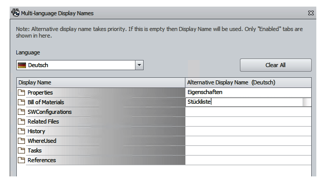

Nombres de visualización en varios idiomas
Los usuarios que utilizan versiones de idioma diferentes de SOLIDWORKS Manage pueden introducir el texto en diferentes idiomas.
El texto incluye nombres de visualización de campo, pestañas de la tarjeta de propiedades y nombres de módulos. El administrador puede definir los nombres de visualización específicos para idiomas en la herramienta Administración. Esta mejora permite a los usuarios ver la mayor parte de la interfaz de usuario en su idioma nativo.
