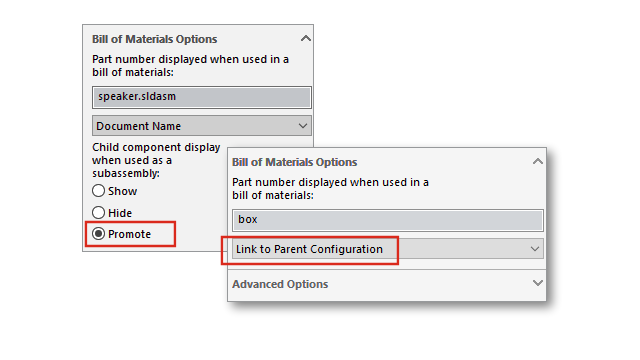

SOLIDWORKS PDM utiliza la configuración de visualización de los componentes de la lista de materiales que se especifica en SOLIDWORKS.
En SOLIDWORKS, en el PropertyManager Propiedades de configuración, los parámetros que se especifican en las opciones de Lista de materiales también se admiten en las LDM calculadas de SOLIDWORKS PDM.
  • En SOLIDWORKS, la opción Promover para Visualización de componente hijo cuando se utiliza como subensamblaje disuelve los subensamblaje en la LDM y muestra los componentes hijos. Las LDM calculadas siguen este comportamiento para las referencias del subensamblaje que están definidas para Promover.
    Esta opción solo se aplica a LDM calculadas. El ensamblaje se incluye como referencia en las pestañas Contiene y Dónde se utiliza.
  • En SOLIDWORKS, la opción Vincular a configuración padre para El número de pieza se visualiza cuando se utiliza en una lista de materiales establece la configuración para utilizar el mismo número de pieza que la configuración padre. Si define esta opción, la LDM calculada utiliza el número de pieza de la configuración padre.
    Esta opción solo está disponible para configuraciones derivadas.
