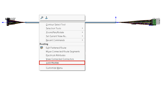

Bloquear segmentos de recorrido
Puede bloquear un segmento de recorrido para conservar sus propiedades al actualizar o modificar otras rutas.
Haga clic con el botón derecho del ratón en el recorrido y seleccione Bloquear recorridos.
