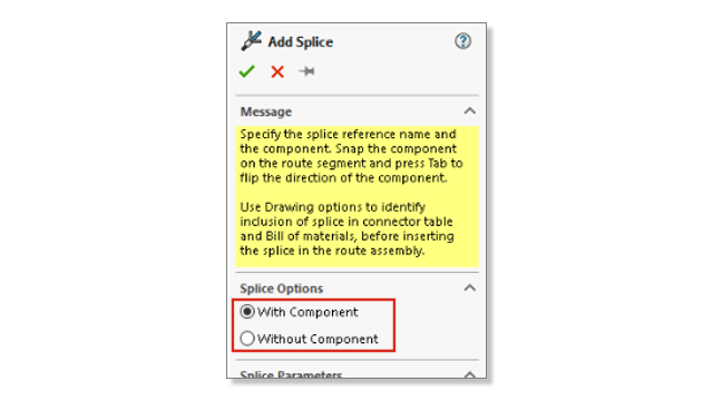

Puede utilizar un empalme sin componente.
Para agregar un empalme, puede utilizar la biblioteca de empalmes. En el PropertyManager Agregar empalme, utilice Usar biblioteca de empalmes.
En el PropertyManager Agregar/editar empalmes, puede agregar notas que se propaguen en dibujos del recorrido aplanado. Puede seleccionar Agregar empalme en resumen de circuito para agregar un empalme sin componente en la tabla de resumen de circuito.
Los empalmes sin componente no aparecen en las LDM.
