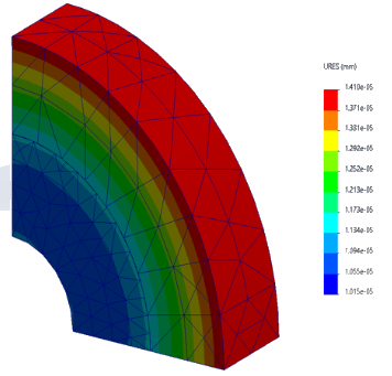

![](djx1593496230436.image) |
Dos sólidos cilíndricos entran en contacto al aplicar una carga de presión. Los sólidos se mallan de forma independiente. El sólido interior tiene una malla con calidad de borrador con una densidad de malla más alta. El sólido exterior tiene una malla de alta calidad con una densidad de malla más baja. |
![](ndj1593497521434.image) |
Con la integración de correcciones de geometría, el trazado de contorno de deformación es preciso (SOLIDWORKS Simulation 2021). |

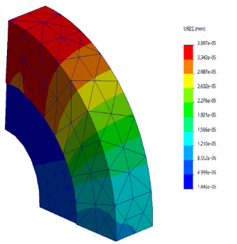

![](otv1593498099354.image) |
Trazado de contorno de deformación inexacto (SOLIDWORKS Simulation 2020). |
