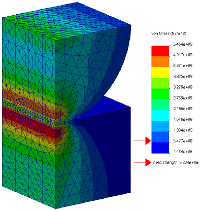

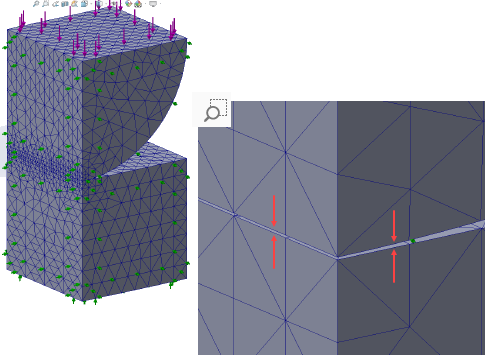

| Ejemplo de dos sólidos que tienen una distancia inicial y entran en contacto al aplicar una carga. La estabilización de contacto habilita la solución precisa en SOLIDWORKS Simulation 2021. |
| Un trazado de tensión preciso se deriva de la activación de la estabilización de contacto en SOLIDWORKS Simulation 2021. |

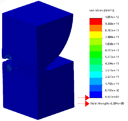

| Trazado de tensión inexacto en SOLIDWORKS Simulation 2020. |
