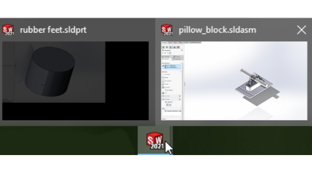

Cuando se tienen varias ventanas abiertas y se coloca el cursor sobre el icono de SOLIDWORKS® en la barra de tareas, la ventana con un PropertyManager abierto se muestra como la miniatura activa. Debe cerrar el PropertyManager para poder seleccionar una ventana diferente.
En algunos casos, un PropertyManager abierto no impide que cambie de ventana. Todas las miniaturas están activas al pasar el ratón sobre el icono.
