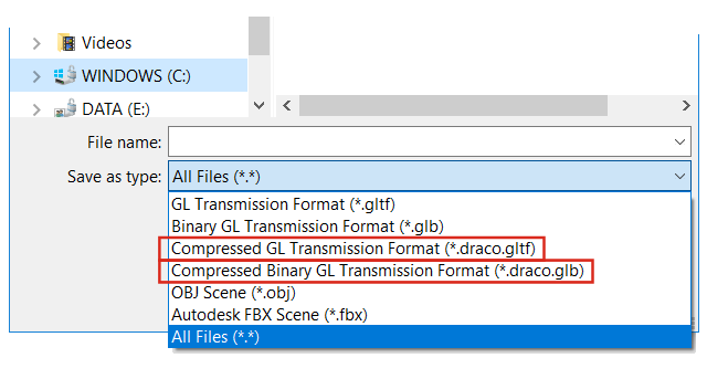

Puede utilizar la compresión Draco al exportar escenas 3D de SOLIDWORKS Visualize a archivos .glTF y .glB.
Las escenas 3D de SOLIDWORKS Visualize suelen tener grandes tamaños de archivo, lo que puede provocar problemas en los escenarios que requieren los formatos .glTF o .glB, como la realidad aumentada y la transmisión por Internet. Draco es el mecanismo de compresión estándar de los archivos .glTF y .glB.
También puede exportar a .glTF y .glB sin la compresión Draco. No todos los visores o aplicaciones externas pueden descomprimirlos.
Para exportar a archivos
.glTF and
.glB, haga clic en . En el cuadro de diálogo
Exportar, para
Guardar como tipo, seleccione una de las siguientes opciones:
Para exportar con compresión Draco:
Formato de transmisión GL comprimido (*.draco.gltf)
- Formato de transmisión GL binario comprimido (*.glb)
- Para exportar sin compresión Draco:
- Formato de transmisión GL (*.gltf)
- Formato de transmisión GL binario (*.glb)
