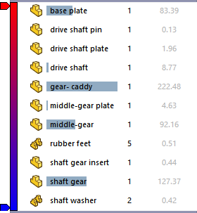

Montaj Görselleştirme sekmesinde, bileşenleri özel özellik değerlerine bağlı olarak sıralayabilirsiniz.
FeatureManager tasarım ağacı panelindeki Montaj Görselleştirme sekmesi başlangıçta dosya adına göre sıralanan, montajdaki tüm bileşenlerin listesini içerir.
Listeyi sıralamak için:
  1. Bir sütun üstbilgisini tıklayarak bileşenleri o özelliğe göre sıralayın. Örneğin, bileşenleri kütleye göre sıralamak için, Kütle'yi tıklayın.
  2. Tersten sıralamak için tekrar tıklayın.
    Sütun ayırıcıya çift tıklayarak, bir sütunun genişliğini sütun içeriğine uyacak şekilde ayarlayabilirsiniz.
