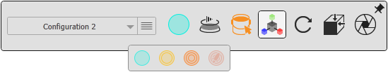

Ana araç çubuğundaki İşleme Seçimi araçları gerçek zamanlı işleme modunu seçmenizi sağlar.
İmleci İşleme Seçimi üzerine getirerek aşağıdaki araçları görüntüleyin.
SOLIDWORKS Visualize her donanıma uygun olması sayesinde CPU, GPU veya Hibrit (hem CPU hem de GPU) ayarlarını kullanarak en hızlı şekilde kaliteli işleme yapmanızı sağlar.
Önizleme
Yüksek performanslı, etkileşimli, gürültüsüz işleme olanağı sunar. |
Hızlı
En hızlı şekilde kaliteli işleme için görsel açıdan doğru ışın takibi sağlar. Kalite altında şunlardan birini seçin:
Hız
Görünüm Penceresi'nde en hızlı etkileşim için önerilir.
Kalite
Son işlemeler için önerilir.
Doğru |
En hassas işleme için fiziksel olarak doğru yol izleme imkanı tanır. |
PowerBoost |
Yalnızca SOLIDWORKS Visualize Professional'da sunulur. PowerBoost işleme modunu etkinleştirir. Bu mod, daha hızlı bir deneyim sunmak amacıyla Görünüm Pencerenize ışın takibinin doğrudan akışını gerçekleştirmek için bağlı tüm Visualize Boost bilgisayarlarındaki donanımdan faydalanır. |
