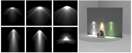

Işık kaynaklarını, gerçek ışıkları taklit edecek şekilde değiştirmek için IES ışık profillerini kullanabilirsiniz. Profiller, genellikle ışığın düştüğü ve duvarlar, tavanlar ve zeminler gibi yakındaki nesneler üzerinde hemen görüldüğü iç mekan ve mimari sahneler için kullanılır.
Aydınlatma Mühendisleri Topluluğu (IES) tarafından belirlenen teknik özellikler, ışık profillerini açıklamaya ilişkin standartları .ies dosyaları biçiminde tanımlar. Işık üreticileri, her bir ürünün benzersiz ışık yayma şeklini (örneğin ışık hüzmeleri ve nasıl gölge verdiği) tanımlayan .ies dosyaları sağlar.
