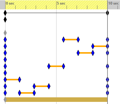

使用动画向导爆炸和解除爆炸 要为爆炸和解除爆炸使用动画向导,您必须先生成装配体的爆炸视图。使用动画向导所生成的动画序列基于相同的计算方式。 欲爆炸或解除爆炸: 单击动画向导 (MotionManager 工具栏)。 在选择动画类型对话框中: 选取爆炸或解除爆炸。 如果您要删除现有的动画序列,则选择删除所有现有路径。 单击下一步。 在动画控制选项对话框中: 键入动画播放的时间长度(秒)。 键入数值作为运动的开始时间(秒)。 单击完成。 单击保存动画 (MotionManager 工具栏)以保存动画。 根据您为时间长度和开始时间所作的选择,时间线增添有更改栏和键码点。 视频:折叠后的基本运动 如果所生成的键码点与正在进行的计算没有干涉,您可将动画向导与基本 Motion 或 Motion 分析一道使用。 在以上视频实例中,旋转只在解除爆炸完成之后才开始。 父主题动画向导 使用动画向导旋转模型 输入计算过的基本运动或运动分析结果 播放动画
