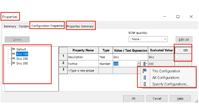

配置属性选项卡
配置属性选项卡包含两个部分。
第一部分列出配置和派生的配置。 一次只能选择一个配置并输入属性。
第二部分显示所选属性的配置和值。 在值/文本表达式列中,您可以选择此配置所有配置指定配置,以将属性应用于所选配置、所有配置或特定配置。

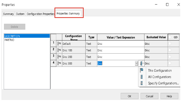

属性摘要选项卡
属性摘要选项卡包含两个部分。 第一部分列出所有配置的属性。 第二部分列出所有配置。 您可以添加或修改属性值。
