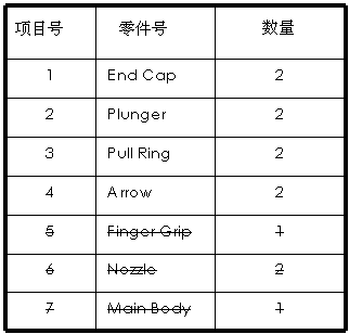

零值数量显示
当配置中遗失装配体零部件时,在数量列中指定要显示的内容。
虚线
空白
遗失零部件
为遗失的零部件保留行 列出配置中遗失的装配体零部件。
选择以突出文字显示以突出显示遗失零部件列表。
