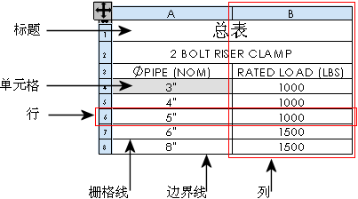

注解表格概述
大部分表格都有以下功能:
  • 以指针拖动
  • 捕捉到您可设定的定位点
  • 以图纸格式捕捉到直线及顶点
  • 使用标准或自定义模板
  • 添加列和行并调整其尺寸
  • 选择和删除表格、列和行
  • 分割或合并表格
  • 合并或分割相邻单元格
  • 将列中内容分类
  • 放大所选范围
  • 控制图层中的颜色
您还可在大部分表格中编辑项目:
  • 如果您编辑表格中的项目,自动控制不会将之更改。若想编辑文字,双击文字然后在荧屏上编辑。注释 PropertyManager 出现,允许编辑文字外并设置文字格式。
  • 如果单元格数值在参数方面链接到零件或装配体文件,一警告出现,表示编辑数值将断开链接。要想在将来恢复链接,删除单元格中用户所定义的文字,或者用右键单击单元格然后选择恢复原有值
