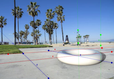

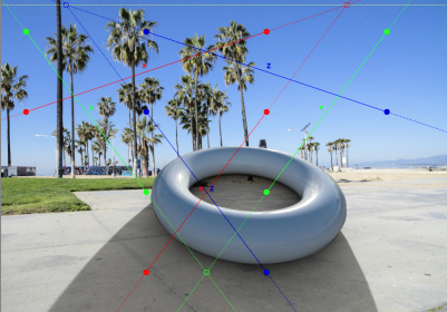

| 红色实线和实心点 |
X 方向的消失线(水平)。 拖动线或其点以匹配背板图像。 |
| 红色虚线和空心点 |
将消失线沿 X 方向延伸到其端点以外。 空心红点是水平线上的消失点(可能位于 3D 视窗之外)。 |
| 蓝色实线和实心点 |
沿 Z 方向(水平)的消失线。拖动线或其点以匹配背板图像。 |
| 蓝色虚线和空心点。 |
将消失线沿 Z 方向延伸到其端点以外。 空心蓝点是水平线上的消失点(可能位于 3D 视窗之外)。 |
| 绿色实线和实心点 |
Y 方向的消失线(垂直)。 拖动线或其点以匹配背板图像。 这是可选的,仅当您将消失点指定为三时才会显示。 垂直消失线不会导致水平线上出现消失点。 |
| 黄色虚线 |
连接两个(水平)消失点的水平线。 将水平线与背板图像中的实际水平线匹配。 它将验证结果。 |
