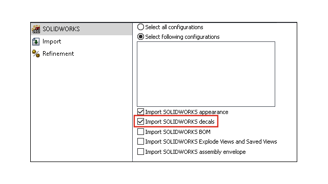

要导入贴图:
  • 在 SOLIDWORKS Composer 中,单击文件 > 打开,然后选择 SOLIDWORKS 文件。 在 SOLIDWORKS 下,在对话框中选择导入 SOLIDWORKS 贴图
  • 在 SOLIDWORKS Composer 中,单击 文件 > 属性 > 默认文档属性 > 高级属性 。在输入 - 导入下,选择 IOSWImportDecals。 请参阅 Composer 帮助中的管理(默认)文档属性 > 输入
  • 在 SOLIDWORKS Composer Sync 窗口底部,单击更多属性 > 高级属性。在对话框中的输入 - 导入下,选择 Batch.IOSWImportDecals 以启用贴图的批量导入。 请参阅 Composer 帮助中的Sync > 管理默认文档属性 > 高级属性
