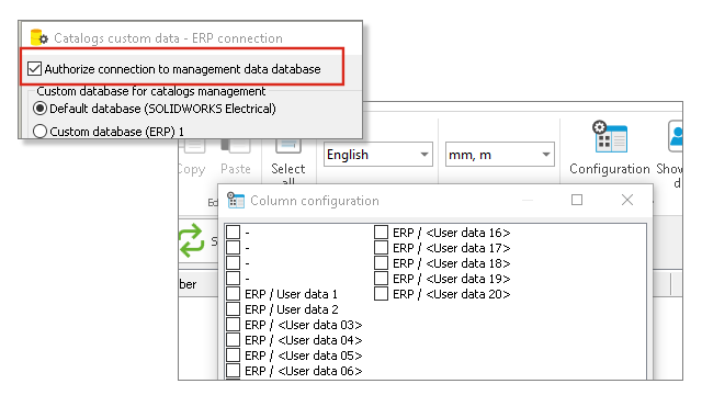

在制造商零件管理器中显示 ERP 数据 如果连接 ERP 数据,您可以在制造商零件管理器中显示该数据。 要在制造商零件管理器中显示 ERP 数据,请打开列配置并选择要显示的 ERP 数据。 如果不连接 ERP 数据,则只能选择用户数据。 父主题SOLIDWORKS Electrical 材料明细表中的链接 在导出 PDF 中添加数据文件 在专家模式下测试查询 在导出的 PDF 中包括数据表 在报告管理器中显示中断条件 用户界面重新设计 源 - 目标箭头中的属性 显示线中间的所有电线编号 电气内容门户集成 连接点创建增强功能
