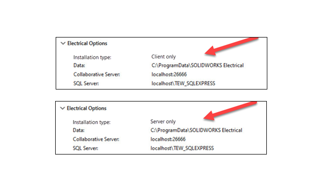

改进了 SOLIDWORKS Electrical 客户端安装
如果您安装仅客户端或为 SOLIDWORKS Electrical 包含服务器组件,则 SOLIDWORKS 安装管理程序会使其更加明显。
这可帮助组织在服务器上而不是在单个机器上共享 SOLIDWORKS Electrical 数据和数据库。 在这种情况下,管理员在服务器上安装服务器组件一次,并且在运行 SOLIDWORKS Electrical 的所有机器上安装仅客户端
更新包括:
  • SOLIDWORKS 安装管理程序的摘要页面可识别您是安装仅客户端还是包含服务器组件。
  • SQL Server 选项仅显示适合仅客户端安装的选项。
  • 当 SOLIDWORKS 安装管理程序无法连接到现有 SQL Server 时,会显示警告,但安装仍继续。
    您可以稍后在 SOLIDWORKS Electrical 中连接到 SQL Server。
  • 用于安装 SOLIDWORKS Electrical 的客户端和服务器选项也可在管理映像选项编辑器中使用。
