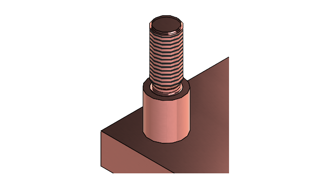

外螺纹螺柱向导 您可以使用螺柱向导来创建外部螺纹螺柱特征。 此工具的工作方式与异型孔向导类似。 定义螺柱参数,然后将螺柱定位在模型上。 还可以将螺纹参数应用到现有圆形螺柱。 要创建螺柱特征,请单击螺柱向导 (特征工具栏)或单击 插入 > 特征 > 螺柱向导 。 要查看螺纹,请单击 工具 > 选项 > 文档属性 > 出详图 ,然后在显示过滤器下选择装饰螺纹线或上色的装饰螺纹线线。 内容 创建外部螺纹螺柱 在本例中,您在平面表面上创建新螺柱。 您也可以在现有圆柱形螺柱上创建螺柱,然后可以修改。 父主题零件和特征
