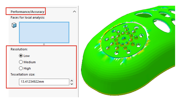

厚度分析分辨率 要优化厚度分析的结果,您可以指定分辨率,而不考虑模型大小。 之前使用的分辨率取决于模型大小。 启用 SOLIDWORKS Utilities 插件。 单击 工具 > 厚度分析 。 在 PropertyManager 的性能/准确性下,为分辨率选择低、中或高。 在镶嵌大小下,值会更新以反映建议的值。 要自定义分辨率,请输入自定义值。 考虑为具有较大边界框的模型使用自定义值或定义特定分辨率。 自定义镶嵌大小值不能超过低分辨率的建议值。 父主题零件和特征
