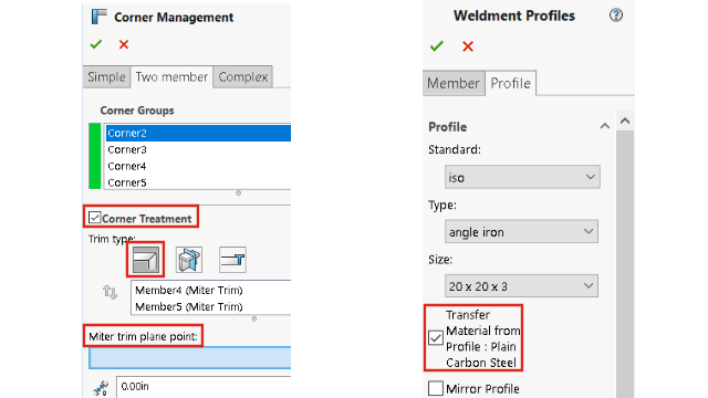

复杂边角 PropertyManager 复杂边角 PropertyManager 中的改进提供了使用边角管理功能的清晰工作流程。 在两个构件选项卡上的边角管理下,斜接剪裁基准面点让您可从图形区域中选择一个点,以创建通过选定点的斜接剪裁。 仅当您选中边角处理复选框时,才会显示与边角处理相关的选项。 平面剪裁选项的图标比描述层次结构的剪裁类型的图标小。 如果配置文件已有分配的材料,则从轮廓转移材料将转移选定库轮廓的材料。 父主题结构系统和焊件 顶端盖支持 自定义属性体系结构 次要构件 结构系统的连接元素 属性对话框
