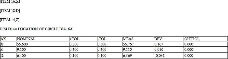

最簡單的格式就是識別品項編號,而不加入任何規格或量測註解。 這個沒有軸辨識的格式只能在僅報告一個軸時使用。 例如:
產生的 PPAP:
當報告的軸不只一個時,您必須在第二個位置辨識軸。 例如:
產生的 PPAP:
如果您報告三個品項,而您未納入任何規格或量測註解,請給每個品項辨識自己的一行。 例如:
產生的 PPAP:
