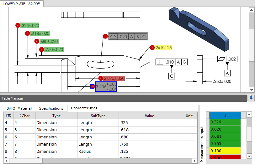

「量測輸入」概要 您可以使用「量測輸入」在檢查專案中輸入實際量測值。 當您從零件檢查輸入量測值時,SOLIDWORKS Inspection 會將所需值與量測值做比較。 會強調顯示量測值以指示通過、失敗、臨界通過或未指定。 SOLIDWORKS Inspection 會根據色彩設定,將工程圖中的量測儲存格與尺寸塗彩成綠色、紅色或黃色。 您可以在量測輸入表格中輸入量測值,方法如下: 手動輸入量測值。 使用連接到電腦的數位麥克風或數位測徑器。 輸入量測之後,您可以將工程圖儲存為 PDF,或將結果輸出至檢查報告。 目錄 新增量測輸入 您可以手動或自動新增 SOLIDWORKS Inspection 的量測輸入,以比較所需的值和量測值。 使用 QuickMeasure 工具 QuickMeasure 工具提供一種方法可以將量測資料快速輸入到「量測輸入」欄位中。 有了 QuickMeasure 工具,您可以在工程圖上選擇檢查零件號球,然後輸入量測資料。 上層主題SOLIDWORKS Inspection Professional
