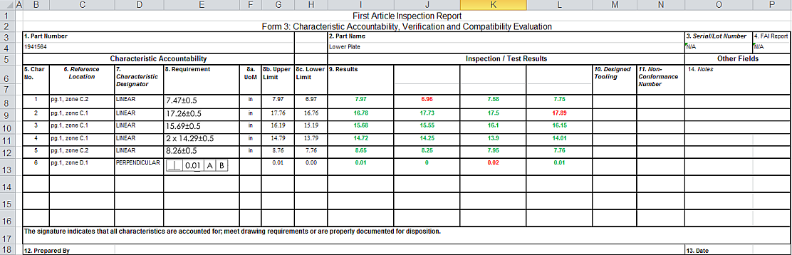

使用範本編輯器 若要使用範本編輯器: 按一下檔案 > 範本編輯器。 在選擇檢查圖頁範本對話方塊中開啟範本。 使用 Microsoft® Excel® 修改範本,例如變更色彩、字型、邊框、加入影像 (例如標誌) 或加入進階功能 (例如設定格式化條件、公式、巨集,和查閱表格)。 在SOLIDWORKS Inspection 範本編輯器對話方塊: 指定選項。 指定要對應至報告範本的記號。 在 Microsoft Excel 範本中,按一下您要對應記號的儲存格。 按一下插入。 對其餘的記號重複步驟 b 至 d。 按一下完成。 在儲存檢查範本對話方塊中,輸入資料並按一下儲存。 從 SOLIDWORKS Inspection 專案移入值的報告範例: 上層主題範本編輯器
