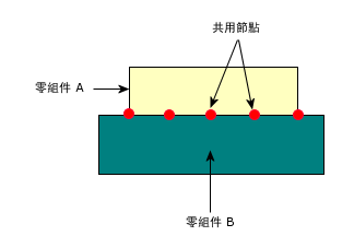

您也可以透過在零組件邊界強制執行共同網格節點,使用結合零組件的選項。 在這種情況下,邊界網格上具有共同網格節點的零組件會成為一個本體。

| 在零組件邊界上呈現共同網格節點的圖示。 兩個零組件網格為單一本體。 |
