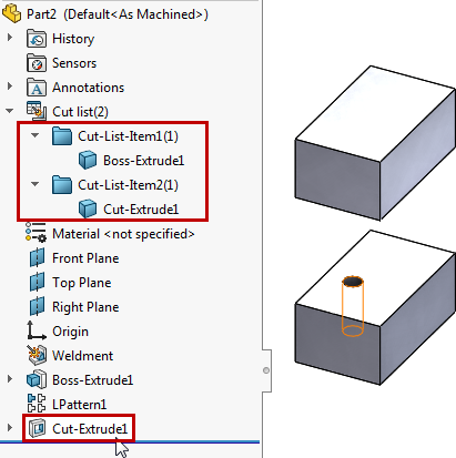

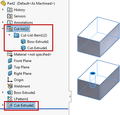

選擇欲排除的面與特徵 若要選擇欲排除的面與特徵: 開啟模型。 在此模型中,先是從填料-伸長1 本體產生了直線複製排列1 本體,接著再將除料-伸長1 加入到ㄧ個複製排列副本。 而您想要將除料-伸長1 特徵幾何排除在除料清單排序外。 在 FeatureManager(特徵管理員) 中,以滑鼠右鍵按一下除料清單資料夾的頂層,然後按一下除料清單排序選項。 在 PropertyManager 的要排除的面/特徵下,從 FeatureManager(特徵管理員) 中選擇除料-伸長1。 您可以從 FeatureManager(特徵管理員) 或圖面中本體的面來選擇特徵。 若要集合從相同原料產生的本體並忽略如鑽孔、圓角與導角的特徵,此選項很實用。 您無法排除特定的面及特徵。 系統會以警告或錯誤訊息向您發出警示。 範例: 移除整個面的導角。 經過抑制的特徵。 從草圖產生新本體的特徵,例如填料-伸長、旋轉和掃出。 特定的鈑金特徵。 按一下 。 填料-伸長1 本體和除料-伸長1 本體會顯示在單一的除料-清單-項次資料夾中。 在除料清單排序過程中比較本體時,會排除除料-伸長1 特徵幾何。 上層主題排序除料清單 使用「除料清單排序選項」 子熔接的除料清單排序 除料清單排序選項 PropertyManager
