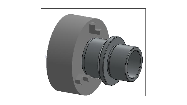

組合件支援車削 「車削」模式支援包含單一車削零件模型的組合件。 您必須定義下列: 在機器對話方塊的機器標籤中,用於組合件中零件加工的主軸座標系統 在素材管理員節點下,會列為子節點的個別零件素材 在管理零件對話方塊中,車削零件、主軸標稱、座標系統的原點,和轉動特徵剖切平面 在主軸工作座標對話方塊中,機器主軸的可編程偏移 上層主題SOLIDWORKS CAM 自訂工具路徑終點的色彩設定 顯示隱藏工具路徑移動的色彩 以文字篩選銑削與車削工具和組合件 管理多個技術資料庫 支援用於 Z 軸探查的非平坦曲面 為了清楚起見,CNC 加工參數經過修改 SOLIDWORKS CAM 的支援作業平台
