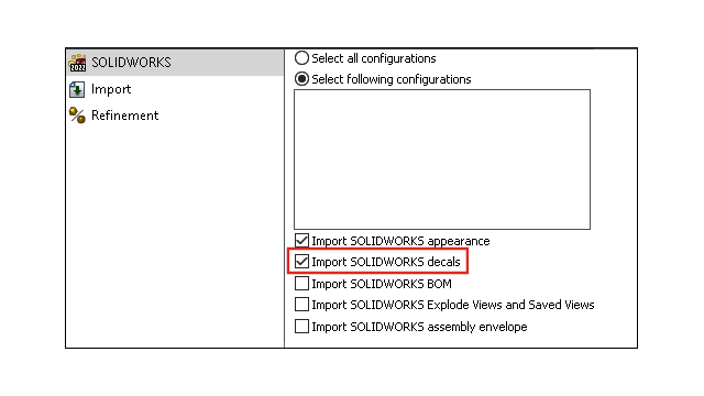

若要輸入移畫印花:
  • 在 SOLIDWORKS Composer 中,按一下檔案 > 開啟,並選擇 SOLIDWORKS 檔案。 在 SOLIDWORKS 下,於對話方塊中選擇輸入 SOLIDWORKS 移畫印花
  • 在 SOLIDWORKS Composer 中,按一下 檔案 > 屬性 > 預設文件屬性 > 進階屬性 。在輸入 - 輸出入下,選擇 IOSWImportDecals。 請參閱 Composer 說明中的管理 (預設) 文件屬性 > 輸入
  • 在 SOLIDWORKS Composer Sync 的視窗底部,按一下 更多內容 > 進階內容。在對話方塊的輸入 - 輸入下選擇 Batch.IOSWImportDecals,可讓您啟用批次輸入移畫印花。 請參閱 Composer 說明中的同步 > 管理預設文件屬性 > 進階屬性
