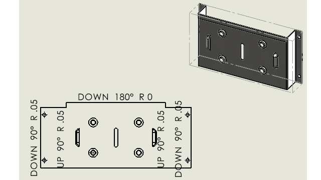

預先定義視圖 當您在工程圖中產生預先定義視圖時,您可以指定模型方向為不等角視、二等角視或平板型式。 如果您需要包含特定預先定義視圖的工程圖範本,此功能相當有用。 按一下預先定義視圖 或 插入 > 工程圖視圖 > 預先定義 。在 PropertyManager 中的方向下,選擇平板型式、不等角視或二等角視。 上層主題尺寸細目和工程圖 裁剪位置替換視圖 尺寸細目模式 幾何公差符號 在半徑與圓直徑間切換 工程視圖中的彎折線 零件表 BOM 表格中的除料清單支援 對稱線性直徑尺寸
