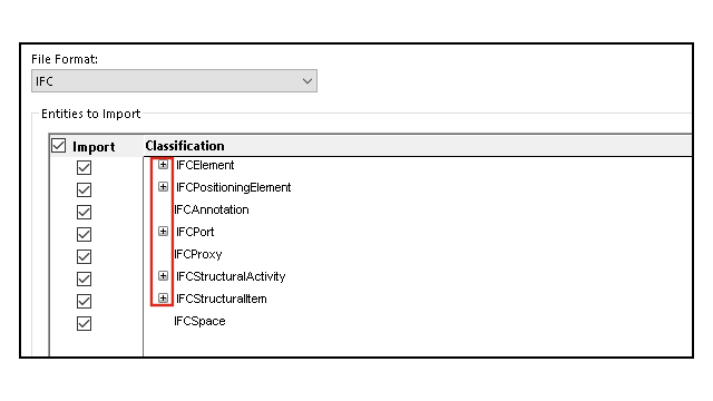

從 IFC 檔案輸入選擇性的 IFC 圖元 您可以在系統選項中定義過濾器,以選擇要從 IFC 檔案輸入的 IFC 圖元。 檔案格式 IFC 會新增至工具 > 選項 > 系統選項 > 輸入 > 檔案格式。 若要從 IFC 檔案輸入選擇性的 IFC 圖元: 在 IFC 檔案中,按一下工具 > 選項 > 系統選項 > 輸入。 在檔案格式下,選擇 IFC。 在輸出的圖元下,展開分類下的 IFC 圖元。 在輸入下,選擇要輸入的 IFC 圖元。 按一下確定。 開啟 IFC 檔案後,只會輸入您在系統選項對話方塊中指定的 IFC 圖元。 上層主題輸入/輸出 輸入效能改善 輸出草圖中的色彩 使用位於不同資料夾中的參考檔案開啟非原生組合件
