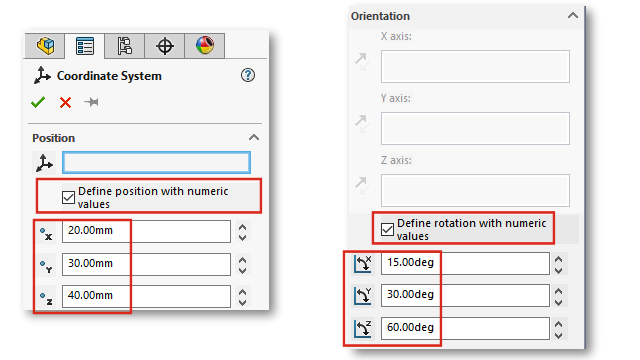

使用數值定義座標系統 在零組件和組合件中,您可以透過輸入位置和方向的絕對數值來定義座標系統。 在座標系統 PropertyManager 中的位置下,選擇以數字的值定義位置,並為 X、Y 和 Z 座標輸入數值 (、 和 )。 這些值會定義本機原點的相對位置,而非全域原點 (0, 0, 0)。 若要旋轉座標系統,請在方向下,選擇以數字的值定義旋轉,並為至少一個軸輸入數值。 軸一律會依序旋轉:,接著是 ,然後是 。 原始 定義的位置 定義的位置和旋轉 上層主題座標系統
