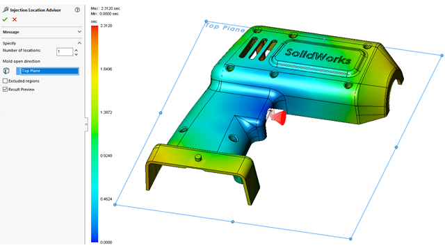

射出位置指導員 射出位置指導員會評估零件的幾何形狀,藉由考量指定材料、處理條件和開模方向,指出多達四個合適的射出位置。 若要開啟射出位置指導員 PropertyManager: 在 PlasticsManager 樹狀結構中,用滑鼠右鍵按一下邊界條件 ,然後按一下射出位置指導員。 下表說明射出位置指導員 PropertyManager 的選項。 位置數量 指定合適的射出位置數量 (最多四個)。 開模方向 指定開模方向的平面。 預設為前基準面,對應於正 Z 軸。 排除的區域 定義不在射出位置指導員考量範圍內的模型範圍。 結果預覽 顯示建議的射出位置並預覽充填繪圖。 您可以根據建議的射出位置,預測塑膠材料充填模具的方式。 上層主題SOLIDWORKS Plastics 模穴與澆道配置 塑膠材料庫 PlasticsManager 樹狀結構 高解析度顯示器的比例調整 SOLIDWORKS Plastics 求解器
