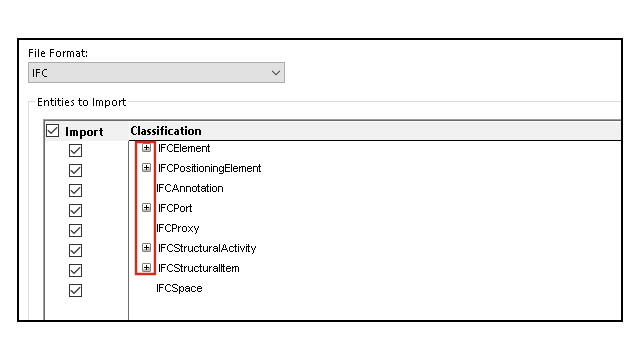

Importování selektivních entit IFC ze souborů IFC
Entity IFC, které chcete importovat ze souborů IFC, můžete vybrat definováním filtrů v nabídce Možnosti systému.
Formát souboru IFC je přidán do nabídky Nástroje > Možnosti > Možnosti systému > Import > Formát souboru.
Postup importu selektivní entity IFC ze souborů IFC:
  1. V souboru IFC klepněte na Nástroje > Možnosti > Možnosti systému > Import.
  2. Pod položkou Formát souboru vyberte IFC.
  3. Pod položkou Entity k importu rozbalte entity IFC pod položkou Klasifikace.
  4. Pod položkou Import vyberte entity IFC, které chcete importovat.
  5. Klepněte na tlačítko OK.
Po otevření souboru IFC se importují pouze entity IFC, které jste zadali v dialogovém okně Možnosti systému.
