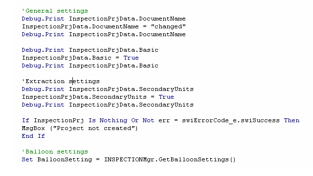

Funkce SOLIDWORKS Inspection je k dispozici prostřednictvím rozhraní API (rozhraní pro programování aplikací).
API nyní můžete nyní použít pro:
- Automatické otevírání souborů SOLIDWORKS
- Vytváření kontrolních projektů
- Exportování zpráv o inspekci podle prvního článku (FAI)
- Pozice výkresu
- Vyvolání libovolné funkce dostupné v uživatelském rozhraní
