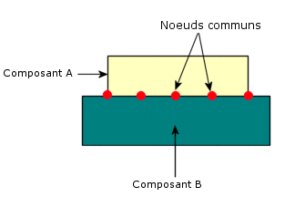

Vous avez également la possibilité de solidariser des composants en appliquant des nœuds de maillage communs à leurs limites. Dans ce cas, les composants qui ont des nœuds de maillage communs aux limites sont maillés comme un seul corps.

| Illustration de nœuds de maillage communs aux limites du composant. Les deux composants sont maillés comme un seul corps. |
