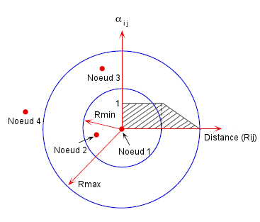

La corrélation partielle est basée sur la distance spatiale Rij entre deux nœuds. Selon la relation entre les paramètres définis par l'utilisateur RMIN, RMAX et Rij :
Corrélation totale La distance Rij est plus petite que le paramètre défini par l'utilisateur RMIN ( Rij < RMIN).
Décorrélation complète La distance Rij est plus grande que le paramètre défini par l'utilisateur RMAX ( Rij > RMAX).
Corrélation partielle La distance Rij se trouve entre le paramètre défini par l'utilisateur RMIN et RMAX ( RMIN < Rij < RMAX). Le degré de corrélation est constant pour RMIN inférieur ou égal à Rij et il décroît linéairement pour l'intervalle RMAX - RMIN.
Les conditions ci-dessus sont illustrées par la figure.
Dans la figure ci-dessus:
  • Il y a une corrélation complète entre les nœuds 1 et 2.
  • Il y a une décorrélation complète entre les nœuds 1 et 4.
  • Il y a une corrélation partielle entre les nœuds 1 et 3.
