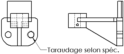

Les représentations de filetage dans les documents de pièce sont automatiquement insérées dans les vues de mise en plan. Un texte associé est également inséré si le document de mise en plan utilise la norme ANSI. (Vous insérez des textes associés dans le PropertyManager Représentation de filetage, mais ils apparaissent uniquement dans les documents de mise en plan.) Les textes associés ne sont pas utilisés dans les standards ISO, JIS, ou autres, mais vous pouvez les montrer en sélectionnant Insérer un symbole dans le menu contextuel (voir paragraphe suivant). Pour insérer des représentations de filetage à partir de documents d'assemblage dans des mises en plan, cliquez sur et cliquez sur Représentation de filetage
- Dans les mises en plan, Insérer un symbole apparaît dans le menu contextuel. Si un texte associé de représentation de filetage est défini dans la pièce ou l'assemblage, mais n'est pas affiché dans la mise en plan, vous pouvez l'afficher en sélectionnant cet élément de menu. Une ligne d'attache est fixée au filetage par défaut. Le texte associé est une note.
