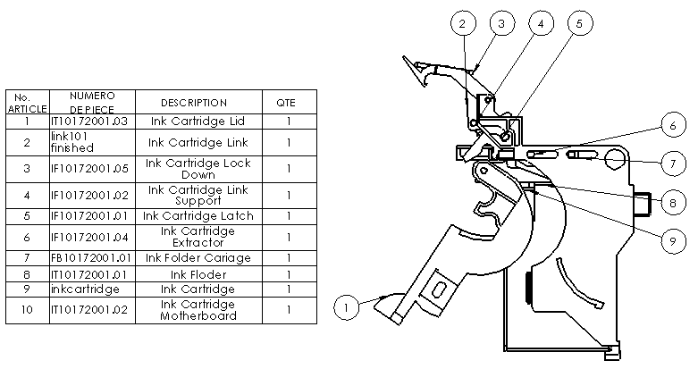

Dans cet exemple, la bulle inférieure gauche est sélectionnée comme première bulle.
Les numéros d'articles dans la nomenclature sont mis à jour avec le nouvel ordre des bulles.
