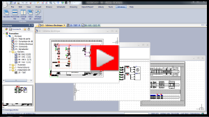

SOLIDWORKS Electrical Schematic - Übung Nr. 01
In dieser ersten Übung lernen Sie die Grundlagen der SOLIDWORKS Electrical Schematic Software kennen. Sie erfahren, wie Sie eine bestimmte Umgebung verwenden, welche Unterschiede es zwischen einer einfachen Datei und einer Schaltplanzeichnung gibt und wie Sie die Oberflächentools verwenden.
