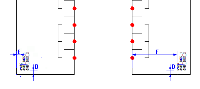

Diese Attribute sind rechtsbündig ausgerichtet (A).
X für das linke Symbol: Geben Sie den Abstand zwischen der vertikalen Linie des Moduls und dem Einfügungspunkt der Attribute für ein im linken Teil der Zeichnung eingefügtes Modul (B) ein.
X für das rechte Symbol: Geben Sie den Abstand zwischen der vertikalen Linie des Moduls und dem Einfügungspunkt der Attribute für ein im rechten Teil der Zeichnung eingefügtes Modul (C) ein.
Informationen (unten)
Y-Koordinate: Geben Sie den Abstand zwischen der horizontalen Linie des Moduls und dem Einfügungspunkt der Attribute ein.
Diese Attribute sind linksbündig ausgerichtet (D).
X für das linke Symbol: Geben Sie den Abstand zwischen der vertikalen Linie des Moduls und dem Einfügungspunkt der Attribute für ein im linken Teil der Zeichnung eingefügtes Modul (E) ein.
X für das rechte Symbol: Geben Sie den Abstand zwischen der vertikalen Linie des Moduls und dem Einfügungspunkt der Attribute für ein im rechten Teil der Zeichnung eingefügtes Modul (F) ein.
