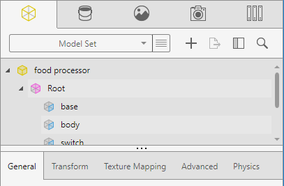

Albero dei modelli
L'albero dei modelli si trova vicino alla parte superiore della scheda Modelli della tavolozza. Contiene i nomi dei modelli nella scenografia e le parti all'interno di ciascun modello.
  • Nell'elenco in cima alla scheda Modelli, selezionare il set contenente i modelli che si desidera inserire nella scenografia.
    Vicino al nome del modello, fare clic su per accedere ai comandi che consentono di duplicare , aggiungere o rinominare il modello.
    • Un set di modelli è un insieme di uno o più oggetti 3D.
    • I set di modelli diversi sono separati, tranne quanto diversi set contengono lo stesso modello.
    • Un determinato set di modelli può far parte di una configurazione personalizzata, ma non della configurazione di base.
  • Per selezionare un modello e visualizzarne i parametri nella scheda Modelli, procedere in uno dei seguenti modi:
    • Nell'albero dei modelli della scheda Modelli, selezionare il modello.
    • Fare clic su Strumento di selezione > Modello e selezionare il modello nella scenografia.
      Nel momento in cui si fa clic sulla scheda Modelli, lo Strumento di selezione passa automaticamente alla modalità Modello.
    Quando si seleziona un modello, viene evidenziato in giallo.
  • Per selezionare una parte e visualizzarne i parametri nella scheda Modelli, procedere in uno dei seguenti modi:
    • Nell'albero dei modelli della scheda Modelli, selezionare la parte.
    • Fare clic su Strumento di selezione > Parte e selezionare la parte nella scenografia.
    Quando si seleziona una parte, viene evidenziata in blu.
  • Quando si seleziona un gruppo, viene evidenziato in viola.
