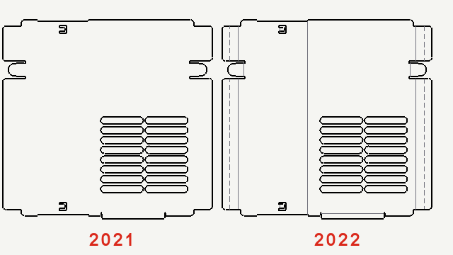

Linee di piegatura nelle viste di disegno
Nelle viste di disegno con ripetizione piatta delle parti in lamiera, le linee di piegatura sono indipendenti dagli schizzi. Gli schizzi possono essere nascosti mantenendo visibili le linee di piegatura. In precedenza, se si nascondevano gli schizzi in una vista con ripetizione piatta, anche le linee di piegatura venivano nascoste.
Fare clic su Visualizza > Nascondi/Mostra > linee di piegatura o Schizzi.
