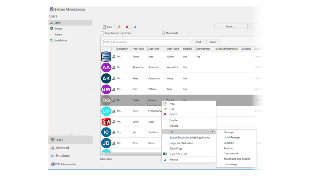

Per rendere gli utenti più riconoscibili in SOLIDWORKS Manage, è possibile aggiungere icone avatar predefinite per gli utenti. Le immagini avatar vengono visualizzate nella scheda Utenti dello strumento di amministrazione.
Per specificare immagini e icone avatar:
  1. Nello strumento di amministrazione, fare clic sulla scheda Utenti.
  2. Fare clic con il pulsante destro del mouse e selezionare Imposta > Immagine utente.
  3. Nella finestra di dialogo, specificare le opzioni:
    • Crea nuova immagine per tutti gli utenti selezionati
    • Crea nuova immagine per gli utenti selezionati che non hanno un'immagine
  4. Fare clic su Applica.
