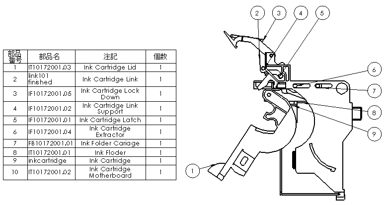

最初のバルーンの設定(Setting First Balloon) バルーンが順次に番号付けされている場合、どのバルーンを最初のバルーンにするかを選択できます。 イベント ビューアで次のいずれかをクリックします: 自動バルーン (アノテート アイテム ツールバー)、または 挿入 > アノテート アイテム > 自動バルーン バルーン (アノテート アイテム ツールバー)または 挿入 > アノテート アイテム > バルーン 積重ねバルーン (アノテート アイテム ツールバー)または挿入 > アノテート アイテム > 積重ねバルーン PropertyManager の部品番号(Item Numbers)で、順番に番号付ける (Order sequentially) を選択します。 部品番号 で、最初のアイテム をクリックします。 最初のアイテムとして使用するバルーンをクリックします。 をクリックします。 この例では、左下のバルーンが最初のアイテムとして選択されています。 BOM の部品番号は、新しいバルーンの順番に一致するように更新されています。 親トピックバルーンの順番付け バルーンの順次番号付け(Numbering Balloons Sequentially)
