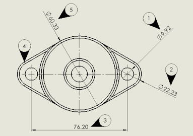

VDA バルーンの作成
図面では、VDA 要件に従って検査ポイントにタグを付けることができます。 VDA バルーンは、ドイツの自動車業界でよく使用されます。
VDA 引出線タイプの円形バルーンを使用して、VDA バルーンを作成できます。
開始する前に、VDA 引出線のオプションを指定します。

VDA バルーンを追加するには:
  1. バルーン(Balloon) (アノテート アイテム ツールバー)をクリックするか、挿入(Insert) > アノテート アイテム(Annotations) > バルーン(Balloon)をクリックします。
  2. 設定(Settings)バルーン テキスト(Balloon text)テキスト(Text)を選択します。
  3. バルーンを配置する位置をクリックします。
    円形バルーンが表示されます。
  4. PropertyManager で、OK をクリックします。
  5. バルーンをクリックし、PropertyManager で詳細プロパティ(More Properties)をクリックします。
  6. 注記(Note )PropertyManager の引出線(Leader)で、VDA 引出線(VDA Leader) をクリックします。
    バルーンが VDA バルーンに変わります。
